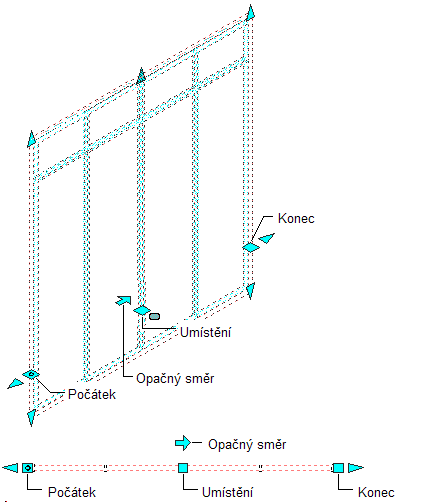

Tento postup použijte, chcete-li změnit umístění nebo polohu jednotky obvodového pláště pomocí uzlů.
Zobrazení uzlů počátku, konce, umístění a obrácení směru jednotky obvodového pláště
