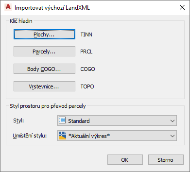

Tento postup slouží k nastavení výchozího klíče hladiny pro různé typy importovaných dat LandXML. Klíče hladin lze nastavit individuálně pro body COGO, parcely, povrchy a vrstevnice.
Jestliže nedefinujete určité klíče hladiny pro svoje data LandXML, importovaná data budou umístěna na výchozí klíče hladiny specifikované pro data LandXML, TINN (Povrchy), PRCL (Parcely), GOGO (body GOGO) a TOPO (Vrstevnice).
Můžete také definovat určitý styl prostoru pro parcely, které jsou definovány jako prostory.
| Chcete-li... | Pak... |
| vybrat výchozí klíč hladiny pro importovaného povrchu | klikněte na položku Povrchy. |
| vybrat výchozí klíč hladiny pro importované parcely | klikněte na položku Parcely. |
| vybrat výchozí klíč hladiny pro importované body COGO | klikněte na položku COGO body. |
| vybrat výchozí klíč hladiny pro importované vrstevnice | klikněte na položku Vrstevnice. |
Když chcete importovat parcely LandXML jako prostory, vyberte styl prostoru a umístění prostoru, když je to nutné.
