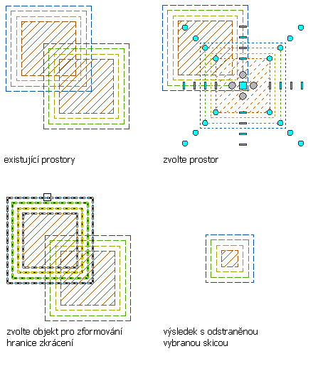

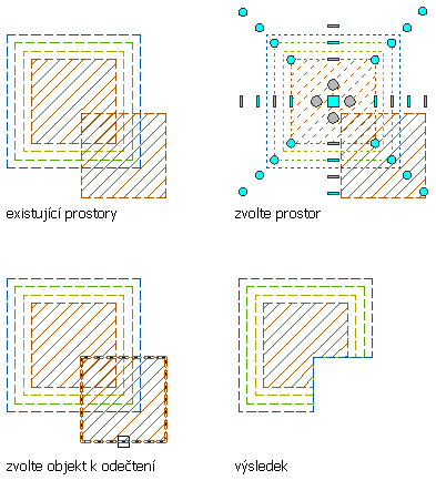

Při odečtení jednoho prostoru od jiného je základní hranice odečteného prostoru odečtena od všech hranic v prvním prostoru. Ostatní hranice odečteného prostoru jsou pouze odstraněny bez interakce s prvním prostorem. V závislosti na tom, zda má první prostor odsazení definované podle stylu nebo ruční odsazení, jsou hranice kolem otvoru buď přepočteny podle odsazení stylu nebo odříznuty v průsečíku.
Odečítání prostorů s odsazeními hranice definovaným podle stylu
Odečtení prostorů pomocí ručního odsazení hranice
Druhý prostor můžete nakreslit tak, aby byl uvnitř prvního prostoru nebo tento prostor překrýval nebo jej nakreslete na jiném místě a potom jej přesuňte na větší prostor.
