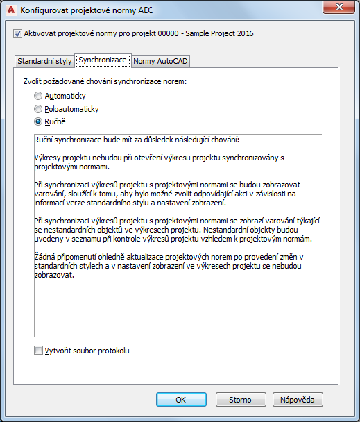

Použijte tento postup pro nastavení možností synchronizace norem AEC v projektu.
Poznámka: Nastavení synchronizace, které jste definovali, je platné pouze pro synchronizaci standardních stylů AEC a nastavení zobrazení v projektu. Neovlivní synchronizaci norem aplikace AutoCAD v projektu. Nastavení v tomto dialogovém okně řídí pouze synchronizaci projektových výkresů s výkresy projektových norem. Nespecifikují, jak jsou výkresy projektových norem synchronizovány mezi sebou.
- Klikněte na příkaz
Otevřít
Projekt. Poznámka: Přístup ke konfiguraci standardů pouze pro aktuální projekt
klikněte na
- Vyberte projekt, pro který chcete konfigurovat normy, klikněte pravým tlačítkem a poté klikněte na nabídku Vlastnosti projektu.
- Rozbalte položku Rozšířené a klikněte na možnost Projektové standardy
- Klikněte na kartu Synchronizace.
- Vyberte způsob synchronizace vašeho projektu.
- Pro vytvoření protokolového souboru synchronizace vyberte možnost Vytvořit protokolový soubor.
Když je protokolový soubor vytvořen, můžete zvolit mezi protokolem ve formátu XML, nebo HTML. Protokolový soubor obsahuje informace o synchronizovaných výkresech, použitých výkresech norem a změnách, provedených ve standardních stylech a nastavení zobrazení v průběhu synchronizace.
- Klikněte na tlačítko OK, nebo klikněte na kartu Standardy aplikace AutoCAD.
