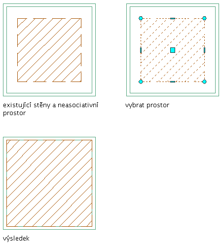

Při nastavování prostoru jako asociativního jej připojíte k sadě hraničních objektů, které definují jeho geometrii. Chcete-li objekt nastavit jako neasociativní, odpojte jej z hraničních objektů tak, aby na něj neměly vliv budoucí změny těchto objektů.
Pokud neasociativní objekt převedete na asociativní, software zkontroluje, zda lze nalézt platnou sadu uzavírajících hraničních objektů. Pokud tomu tak je, objekt je vůči nim nastaven jako asociativní a geometrie se odpovídajícím způsobem aktualizuje.
Nastavení prostoru jako asociativního ke stěnám hranice

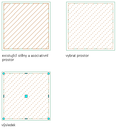

Pokud asociativní prostor nastavíte jako neasociativní, je odpojen od svých hraničních objektů. Geometrie prostoru si zachová svůj aktuální tvar poté, co byla deaktivována asociativita, lze jej však nyní upravovat pomocí uzlů.
Odebrání asociativity prostoru ke stěnám hranice
Převedení asociativního prostoru na neasociativní
Podle potřeby prostor upravte.
Převedení neasociativního prostoru na asociativní
. V případě nalezení platné sady hraničních objektů je prostorová geometrie u těchto hraničních objektů aktualizována a vlastnost ASOCIATIVNÍ na paletě vlastností je nastavena na hodnotu Ano.
Pokud není nalezena žádná platná sada hraničních objektů, geometrie prostoru zůstane beze změny a vlastnosti Asociativní na paletě vlastnosti zůstane přístupná pouze pro čtení a nastavená na Ne.
