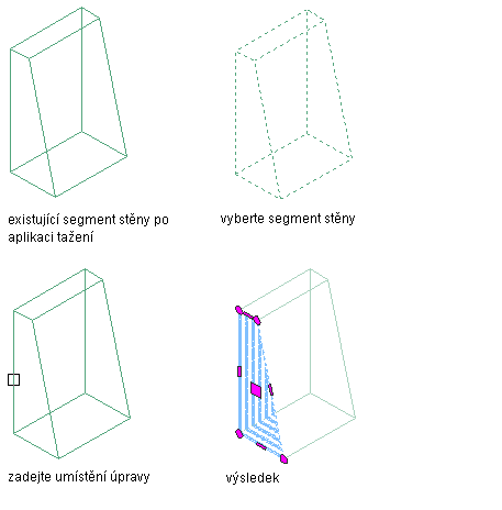

Tento postup slouží ke změně tvaru komponenty stěny, která byla definována s tažením stěny. Je možné vybrat jiný profil za účelem změny vzhledu tažení nebo upravit stávající profil.
Zobrazení uzlů pro úpravy tažení stěn na místě
Vytvoří se dočasný profil, kde je možné upravit geometrii tažení.

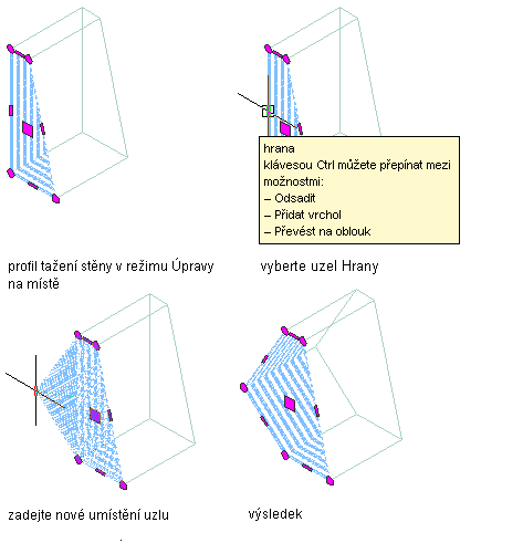

Odsazení hrany profilu pro úpravy tažení stěn na místě
Profil tažení stěny má nyní odsazenou hranu.

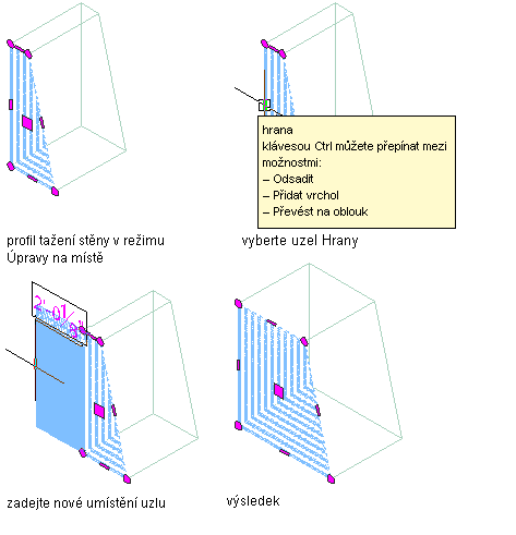

Přidání vrcholu do hrany profilu pro úpravy tažení stěny na místě
Profil tažení stěny má nyní nový vrchol hrany.

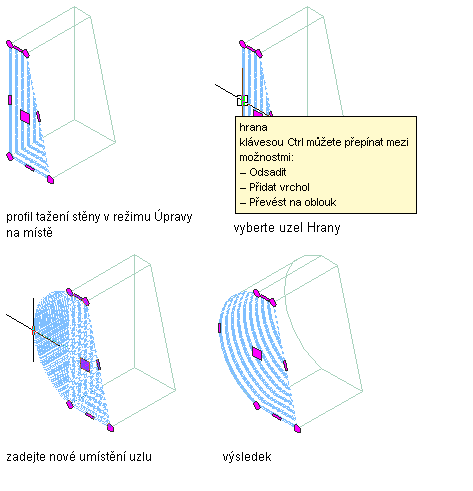

Převedení hrany profilu pro úpravy tažení stěn na místě na oblouk
Profil hrany tažení stěny je nyní oblouk.

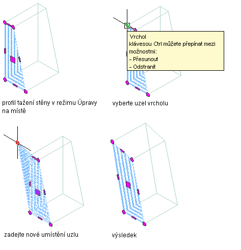

Přemístění vrcholu pro úpravy tažení stěn na místě
Chcete-li... | Pak… |
změnit umístění tažení | vyberte uzel Bod vložení a posuňte jej do požadované polohy. |
změnit tvar obvodu profilu nebo jeho kružnic | vyberte profil a pomocí uzlů upravte tvar. Uzel Hrana má tři režimy úprav: Odsazení, Přidat vrchol a Převést na oblouk. Výchozí režim je Odsazení, kdy se vybraná hrana odsadí ve směru, který je v pravém úhlu ke středovému bodu hrany. V závislosti na tvaru profilu a hraně vybrané ke změně se sousední čáry prodlouží nebo zkrátí a podle potřeby se přidají nové čáry. Režim úprav Přidat vrchol slouží k přidání vrcholu do vybrané hrany a k vytvoření nové hrany. Jestliže vybraná hrana je oblouk, nová hrana je také oblouk. Režim Převést na oblouk se používá k převedení vybrané hrany na oblouk a k natažení středového bodu hrany. Uzel hrany pro oblouk má také režim Protáhnout, aby bylo možné protáhnout středový bod hrany poté, co byla převedena na oblouk. |
přidat vrcholy k profilu | vyberte úchyt na hraně a stiskněte klávesu Ctrl. Přepnete tak do režimu pro úpravy Přidat vrchol. Přesuňte hranu na požadované místo a klikněte nebo zadejte hodnotu a stiskněte klávesu Enter. |

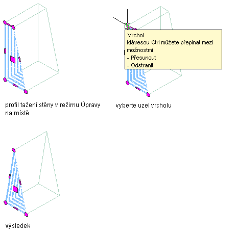

odebrat vrcholy z profilu | vyberte úchyt vrcholu, který chcete odebrat, a stisknutím klávesy Ctrl přepněte do režimu pro úpravy Odebrat. Posuňte kurzor mimo vybraný vrchol a klikněte. |
