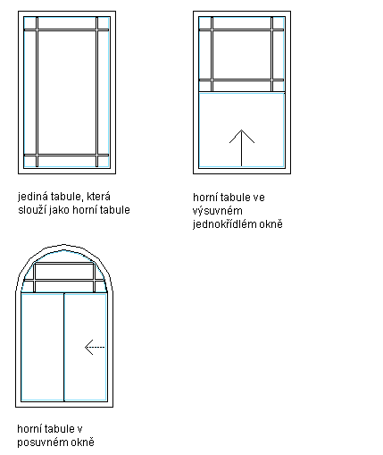

| pouze k hornímu parapetu | v podokně Okno zvolte možnost Horní. Horní se vztahuje také na jeden parapet. |
| všem parapetům | v podokně Okno zvolte možnost Další a dále možnost Vše. |

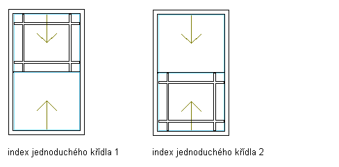

| jednotlivé komponentě parapetu | v podokně Okno zvolte možnost Další. Zvolte možnost Jeden a zadejte indexové číslo pro okenní parapet. Parapet se indexuje proti směru hodinových ručiček, počínaje v dolním levém rohu. |
Zadání mřížek typu prérie-9 světel pro horní parapet
Zadání mřížek typu prérie-9 světel pro jednotlivou komponentu parapetu

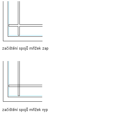

| převést průsečíky mřížky na rohy | pro Mřížka zvolte možnost Začistit styky. |
| převést všechny mřížky na jedno těleso se začištěnými spoji | pro Mřížka zvolte možnost Převést na těleso. |
Zadání spojů začištění pro mřížku typu prérie-9 světel

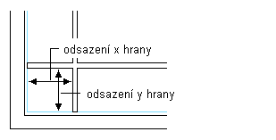

Zadání odsazení hrany X a Y vzoru prérie-9 světel
