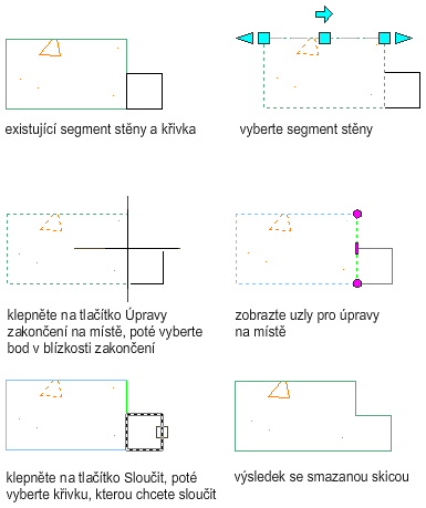

Tento postup slouží ke změně zakončení stěny pomocí sloučení profilu s komponentou. Profil může být libovolná křivkou uzavřená plocha, která překrývá specifickou komponentu nebo je s ní koincidentní.
- Vyberte segment stěny se zakončením stěny, které se má změnit.
- Klikněte na
- Vyberte komponentu, se kterou chcete sloučit profil.
Najednou lze sloučit profily pouze s jednou komponentou. Stisknutím klávesy Esc zrušte výběr komponenty.
- Klikněte na
- Vyberte profil, který má být sloučen.
- Zadáním možnosti A vybranou skicu odstraňte nebo zadáním možnosti N ji zachovejte.
- Jestliže sloučený profil překrývá jinou komponentu, která má vyšší prioritu, zobrazí se dialog Úpravy začištění stěny na místě – Přepsání začištění komponenty. Klikněte na možnost Ano, pokud má sloučený profil přepsat překrytou komponentu, nebo klikněte na možnost Ne, pokud má překrytá komponenta přepsat sloučený profil, nebo kliknutím na tlačítko Storno ukončete akci bez sloučení profilu s komponentou.

V následujícím příkladu se provede sloučení profilu s komponentou stěny.
