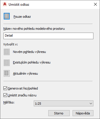

Tento postup použijte k umístění odkazu do výkresu, který nepatří do projektu Správce výkresu.
Nebo můžete kliknout na
a vybrat nástroj odkazu.
| Chcete-li... | Pak… |
| umístit odkaz na detail | vložte nástroj podle popisu uvedeného v tématu Vytvoření detailu v aktuálním pohledu výkresu. |
| umístit odkaz na řez | vložte nástroj podle popisu uvedeného v tématu Vytvoření řezu v aktuálním výkresu. |
| umístit odkaz na jednoduchý pohled | vložte nástroj podle popisu uvedeného v tématu Umístění odkazu na jednoduchý pohled. |
| umístit odkaz na čtyřsměrný vnitřní pohled | vložte nástroj podle popisu uvedeného v tématu Umístění odkazu na čtyřsměrný vnitřní pohled. |
| umístit odkaz na čtyřsměrný vnější pohled | vložte nástroj podle popisu uvedeného v tématu Umístění odkazu na čtyřsměrný vnější pohled. |
Pohled modelového prostoru je vytvořen v aktuálním výkresu.
