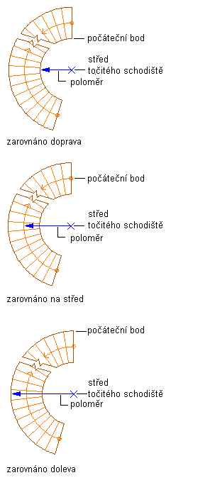

Tento poloměr se měří od středu spirálového schodiště k vybranému bodu zarovnání.
