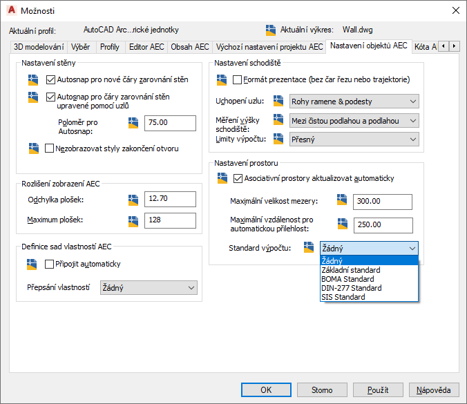

  6. Přidejte volání do metody AecSpaceOffsetStandard.SetName(název řetězce).
    Metoda AecSpaceOffsetStandard.SetName() je implementována v základní třídě a nelze ji přepsat. Je třeba ji zavolat za účelem registrace názvu pro standard v konstruktoru třídy. Jedná se o název, který se zobrazí v seznamu dostupných standardů výpočtu plochy v aplikaci Sada nástrojů AutoCAD Architecture 2025.
  7. Přidejte volání do metody SetName() v konstruktoru své třídy.
