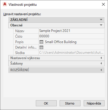

Tento postup slouží k definování nebo změně základních vlastností pro projekt. Základní vlastnosti se dělí do tří kategorií:
Zobrazí se dialog Vlastnosti projektu.
| Vlastnost | Popis |
| Název | Název projektu se definuje při vytváření projektu. Pokud zde název změníte, změní se pouze název zobrazený v Prohlížeči projektu a v Navigátoru projektu; soubor APJ a složka projektu v Průzkumníku souborů si zachovají původní název. |
| Číslo | Číslo projektu se definuje při vytváření projektu. Číslo můžete zadat sem.
Poznámka: V části Nastavení výkresu můžete určit, že číslo projektu se přidá jako předpona ke každému výkresu projektu, který se v projektu vytvoří. Jestliže změníte číslo projektu v průběhu projektu, změní se existující názvy souborů včetně jejich cest.
| Popis | Chcete-li přidat popis nebo změnit existující popis, klikněte na položku |
| Detailní informace | Chcete-li připojit uživatelem definované informace k projektu, například projektová data a popis staveniště, klikněte na tlačítko |
| Složka | Tato cesta je určena pouze ke čtení a označuje místo, kde se projekt nachází. |
