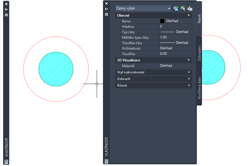

Tento postup slouží ke skrytí palety Vlastnosti, pokud se nepoužívá. Paletu Vlastnosti je možné konfigurovat tak, aby se skryla, pokud odjedete kurzorem směrem od ní, a aby zůstalo zobrazené pouze záhlaví. Jestliže najedete kurzorem na záhlaví, paleta Vlastnosti se opět zobrazí.
Paleta Vlastnosti skrytá (vlevo) a znovu zobrazená (vpravo)
Paleta Vlastnosti je skrytá s výjimkou záhlaví.
