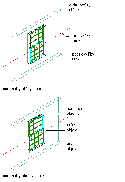

Tento postup slouží ke změně vertikální polohy oken podél stěny nebo hranice prostoru, kam jsou okna ukotvena.
Pozice okna podél parametrů osy Z
| Chcete-li… | Pak… |
| použít spodek výšky stěny jako referenční bod | v rámci možnosti Pozice podél (Z) zvolte pro pole Od hodnotu Spodek výšky stěny. |
| použít střed výšky stěny jako referenční bod | v rámci možnosti Pozice podél (Z) zvolte pro pole Od hodnotu Střed výšky stěny. |
| použít vrch výšky stěny jako referenční bod | v rámci možnosti Pozice podél (Z) zvolte pro pole Od hodnotu Vrch výšky stěny. |
S použitím záporné hodnoty proveďte měření od koncového bodu do počátečního bodu.
| Jestliže chcete měřit k... | Pak… |
| ke spodku oken | pro pole Do zvolte Parapet (spodek) objektu. |
| ke středu oken | pro pole Do zvolte hodnotu Střed objektu. |
| k vrchu oken | pro pole Do zvolte hodnotu Nadpraží (vrch) objektu. |
