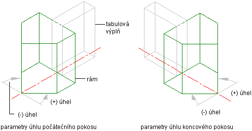

Tento postup použijte, chcete-li ručně vytvořit začištěný roh, ve kterém se střetává obvodový plášť s dalším objektem, jako standardní stěnou nebo objemovým prvkem. Pokud by například obvodový plášť navazoval na standardní stěnu pod úhlem 60 stupňů, nastavili byste úhel začištění styků na 30.
Úhel začištění styků se používá u všech výplní a horizontálních hran, sousedících s rohem. Vertikální hrany nejsou ovlivněny.
Úhly začištění styků pro obvodový plášť
| Chcete-li začistit styky obvodového pláště... | Pak… |
| do jeho počátečního bodu | zadejte úhel pro Počáteční začištění styků a stiskněte klávesu Enter. |
| v koncovém bodu | zadejte úhel pro Koncové začištění styků a stiskněte klávesu Enter. |
