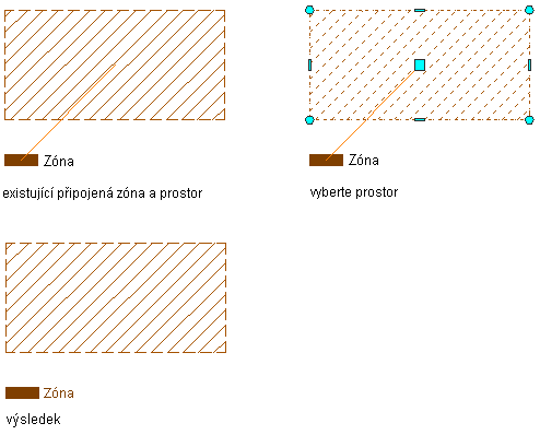

Tento postup slouží k odpojení prostorů a zón od zóny.
Odpojit můžete pouze přímo připojené prostory nebo zóny.
- Vyberte zónu, od níž chcete odpojit prostor nebo zónu.
- Prostor nebo zónu odpojte některým z následujících způsobů:
- Klikněte na uzel Odpojit (minus) na připojovací čáře u připojeného prostoru nebo zóny.
- Klikněte na
Pak vyberte prostor nebo zónu, kterou chcete odpojit od zóny, a stiskněte klávesu Enter.
