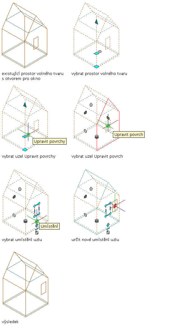

Tento postup slouží k přemístění otvoru na povrchu 3D volného prostoru.
- Vyberte prostor, kde chcete přemístit otvor povrchu, a klikněte na uzel Upravit povrchy.
- Klikněte na uzel povrchu s otvorem, který chcete přemístit.
- Vyberte uzel Umístění pro otvor, který chcete přemístit, a přemístěte jej do jiného umístění na povrchu.
Přemisťování otvorů oken na povrchu volného prostoru
Poznámka: Přemístění otvoruna jiný povrch nebo mimo prostor bude mít za následek, že plocha otvoru se bude vykazovat jako nulová.
- Chcete-li ukončit režim úprav povrchu, klikněte na uzel Ukončit úpravy povrchu.
