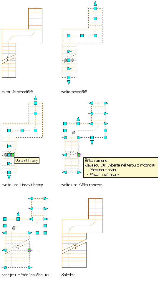

Tento postup použijte ke změně šířky ramene schodiště. Šířku schodiště můžete také změnit na paletě Vlastnosti.
Poté co vyberete uzel, můžete také zadat přesnou hodnotu pro zvětšení nebo zmenšení šířky schodiště.
Celá hrana ramene se posune do vybraného místa. Zadaná šířka ramene se také změní k přizpůsobení nové šířce schodiště.
Použití uzlů ke změně šířky ramene
