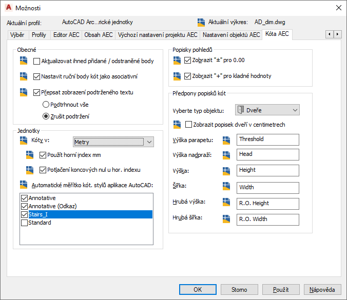

Nastavení kót AEC zahrnuje následující položky:
Možnosti.
| Chcete-li... | Pak... |
| Aktualizace zobrazení po odebrání nebo přidání jednotlivých bodů do řetězce kót | Vyberte možnost Okamžitě aktualizovat přidané nebo odebrané body. |
| Aktualizace zobrazení pouze po dokončení odebrání či přidání bodů kót | Zrušte zaškrtnutí políčka Okamžitě aktualizovat přidané nebo odebrané body. |
| určit asociativní ruční body kót | vyberte možnost Nastavit ruční body kót jako asociativní. |
| určit neasociativní ruční body kót | zrušte výběr možnosti Nastavit ruční body kót jako asociativní. |
| Chcete-li... | Pak… |
| automaticky podtrhnout každou ručně přepsanou hodnotu kóty | vyberte možnost Přepsat zobrazení podtrženého textu a potom možnost Podtrhnout vše. |
| nepodtrhovat žádnou přepsanou hodnotu kóty | vyberte možnost Přepsat zobrazení podtrženého textu a potom možnost Zrušit podtržení. |
| ruční nastavení podtržení u každé přepsané kóty | zrušte zaškrtnutí políčka Přepsat zobrazení podtrženého textu. |
Tato jednotka se liší od jednotky výkresu. Můžete například vytvořit výkres v metrech, ale kóty zobrazovat v centimetrech.
Milimetry uvedené jako horní index (vlevo) a milimetry zobrazené bez horního indexu (vpravo)
Tuto možnost je možné vybrat, pouze pokud jste vybrali položku Použít horní index mm.
Koncové nuly nejsou potlačeny (vlevo) a jsou potlačeny (vpravo)
Příklad: Změníte jednotky výkresu z metrů na milimetry. V kótovacím stylu aplikace AutoCAD se změní měřítko následujících nastavení:
| Popis | Proměnná | Styl kótování aplikace AutoCAD (v metrech) | Styl kótování aplikace AutoCAD (v milimetrech) |
| Mezery mezi kótovacími čarami | DIMDLI | 0.5000 | 500.0000 |
| Přetažení kótovací čáry | DIMDLE | 0.1250 | 125.0000 |
| Délka vynášecí čáry | DIMEXE | 0.1250 | 125.0000 |
| Vzdálenost textu od vynášecí čáry | DIMGAP | 0.1000 | 100.0000 |
| Výška textu kóty | DIMTXT | 0.2000 | 200.0000 |
