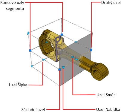

Uzel objektu řezu usnadňuje přesunutí a změnu velikosti objektu řezu.
 Pomocí uzlů lze upravovat umístění, délku, šířku a výšku oblasti řezu.
-  Základní uzel Chová se jako základní bod pro posunutí, změnu měřítka a otáčení objektu řezu. Nachází se vždy vedle uzlu nabídky.
-  Druhý uzel Otáčí objektem řezu kolem základního uzlu.
-  Uzel Nabídka Zobrazí nabídku stavů objektu řezu, která řídí zobrazení vizuálních informací o rovině řezu.
-  Uzel Směr Řídí směr zobrazení 2D řezu. Kliknutím na uzel Směr lze změnit směr zobrazení roviny řezu.
-  Uzel Šipka Slouží k úpravě objektu řezu, a to změnou tvaru a polohy roviny řezu. Povoleny jsou pouze pravoúhlé pohyby ve směru šipky. (Platí pouze pro stavy možností Hranice řezu a Objem.)
-  Koncové uzly segmentu Slouží k protažení vrcholů roviny řezu. Koncové uzly segmentu nelze posunout tak, aby se segmenty protínaly. Koncové uzly segmentu se zobrazují na koncových bodech zalomených segmentů. (Platí pouze pro stavy možností Hranice řezu a Objem.)
Současně nelze vybrat více než jeden uzel objektu řezu.
