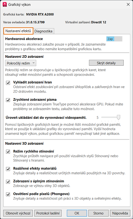

Karta Nastavení efektů
Zobrazí možnosti hardwarové akcelerace a také nastavení 2D a 3D zobrazení.
- Hardwarová akcelerace
- Umožňuje použití hardwarové akcelerace a umožňuje řídit veškerá nastavení efektů dostupná pro aktuální ovladač. Pokud je tato možnost vypnuta, je povolena pouze možnost Vyhladit zobrazení hran a režim se přepne na výchozí softwarový režim.
- Nastavení 2D zobrazení
- Umožňuje použití hardwarové akcelerace a umožňuje řídit veškerá nastavení efektů dostupná pro aktuální ovladač. Pokud je tato možnost vypnuta, je povolena pouze možnost Vyhladit zobrazení hran.
- Rozevírací seznam Režim
- Vyberte vhodný režim konfigurace podle grafické karty. Ve výchozím nastavení je vybrán pokročilý režim pro grafické karty s podporou DirectX 12.
- Pokročilý režim – doporučený pro špičkové grafické karty, které disponují velkým množstvím paměti i velkou schopností zpracování.
- Střední režim – doporučený pro lepší grafické karty, které mají určitou schopnost zpracování, ale mají pouze omezené množství paměti.
- Základní režim – doporučený pro základní grafické karty, které mají omezenou schopnost zpracování a mají omezenou nebo nemají žádnou paměť.
- Tlačítko Detaily
- Řídí zobrazení 2D možností. Ve výchozím nastavení jsou možnosti Vyhladit zobrazení hran a Množství videopaměti ukládané do vyrovnávací paměti sbaleny. Kliknutím na tlačítko Detaily tyto možnosti zobrazíte.
- Vyhladit zobrazení hran
- Řídí stav efektu vyhlazení na celé obrazovce. Tato možnost odstraní efekt zoubkování při zobrazení úhlopříček a obloukových hran.
- Zrychlené zobrazení písma
- Zlepšuje vizuální kvalitu písem TrueType pomocí akcelerace GPU.
Důležité: Tuto možnost vypněte, pokud zaznamenáte problémy se zobrazením textu.
- Úroveň ukládání dat do vyrovnávací videopaměti
- Se špičkovou grafickou kartou je možné řídit množství videopaměti, které se použije ve vyrovnávací paměti grafiky. Větší hodnota znamená lepší výkon, pokud videopaměť nepoužívají také jiné aplikace.
Poznámka: Doporučujeme nepoužívat s hardwarovou akcelerací aplikace pro vzdálený přístup (například NetMeeting, Vzdálená plocha nebo jakýkoli jiný software k emulaci systému Windows). To může způsobit obecné selhání zobrazení a nestabilitu.
- Nastavení 3D zobrazení
- Rychlý režim stínování
- Určuje, zda je zapnut nebo vypnut nový meziplatformní 3D grafický systém.
- Rozšířené efekty materiálů
- Řídí stav rozšířených efektů materiálů na obrazovce.
- Zobrazení s úplným stínováním
- Umožňuje zobrazení stínů ve výřezu.
- Osvětlení podle pixelů (Phongovo)
- Umožňuje výpočet barev pro jednotlivé pixely. Když je tato možnost zapnutá, zobrazují se 3D objekty a světelné efekty ve výřezu plynuleji.
- Obnovit výchozí
- Nastaví výchozí hodnoty získané při analýze grafické karty nástrojem pro grafický výkon.
- Protokol ladění
- Zobrazí protokol ladění, který analyzuje systém a určí, zda použít hardwarovou nebo softwarovou implementaci u funkcí, které podporují obě verze. Funkce, které fungují ve vašem systému, jsou zapnuty a funkce, které ve vašem systému fungovat nemusí, jsou vypnuty. Výsledky se zobrazují v souboru protokolu a zahrnují informace o vaší grafické kartě.

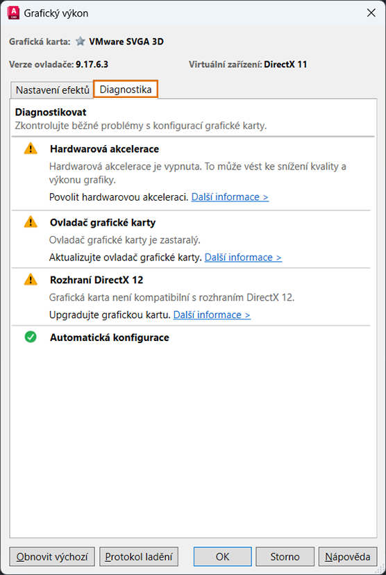

Karta Diagnostika
Zobrazuje stav konfigurace grafické karty, což pomáhá řešit problémy s výkonem nebo konfigurací.
Označuje, že nejsou žádné problémy s grafickým výkonem.
Označuje problém a doporučené akce ke zlepšení výkonu.
- Pokud je hardwarová akcelerace vypnuta, bude to mít za následek nižší výkon.
- Ovladač grafické karty
- Tato možnost kontroluje, zda je ovladač grafické karty aktuální.
- Duální grafické karty
- V případě dvou grafických karet se ujistěte, že je aktivní výkonnější grafická karta.
- Rozhraní DirectX 12
- Grafické karty musí podporovat úroveň prvků Direct3D 12_0 nebo vyšší, aby plně podporovaly funkce aplikace AutoCAD.
- Zobrazení ve vysokém rozlišení
- Pokud grafická karta nedokáže rozlišení plně podporovat, snižte rozlišení nebo aktualizujte grafickou kartu.
- Automatická konfigurace
- Zkontrolujte, zda je povolena automatická konfigurace. Odebráním přepsání GS_DEVICE nebo GFXDX12 optimalizujete výkon.
