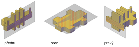

Vytváření objektů řezu, které jsou zarovnány na vybranou ortografickou orientaci aktuálního USS.
Objekty řezu lze zarovnat s vybranou ortografickou orientací aktuálního USS, například přední, zadní, dolní, horní, levá nebo pravá.
 .  Hledat
.  Hledat Nový objekt řezu protíná střed 3D hranice všech 3D objektů ve výkresu. Objekt je umístěn do zvolené pravoúhlé roviny. Zapne se živý řez.
