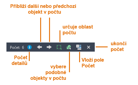

Všechny instance určeného objektu jsou zvýrazněny a výsledek počtu se zobrazí na panelu nástrojů Počet. Tento panel nástrojů nabízí několik příkazů a možností ke kontrole a správě objektů v počtu.

- Na panelu nástrojů Počet klikněte na položku Vložit pole počtu.
- Klikněte a umístěte pole do aktuálního výkresu.
Pole zobrazuje aktuální počet vybraných bloků.

- Na panelu nástrojů Počet klikněte na ikonu
  Všechny objekty v aktuálním počtu, které mají stejné vlastnosti, budou automaticky přidány do výběrové množiny.
- Na paletě Počet klikněte na možnost Počet v určené oblasti.
- Na příkazovém řádku zadejte příkaz početoblasti.
- Určete obdélníkovou nebo polygonální oblast výběru, celý modelový prostor nebo vyberte platný objekt.

  - Na panelu nástrojů Počet klikněte na šipky doprava a doleva, a tím si v počtu přiblížíte předchozí nebo další objekt.
Ukončení počtu
  - Na panelu nástrojů Počet klikněte na položku Ukončit počet.
