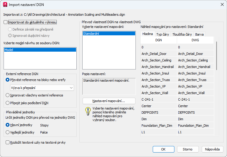

Určuje nastavení importu souboru DGN.
DGNIMPORT (příkaz) Hledat
Zobrazí se následující možnosti.
Vloží obsah souboru DGN do aktuálního souboru DWG.
Přidá název modelu a souboru DGN jako předponu názvu importovaného objektu. Pokud se název s předponou dostane do konfliktu s jiným názvem, přidá se k názvu přírůstkové číslo.
Ignoruje duplicitní pojmenované objekty, například názvy hladin nebo kótovací styly, v souboru DGN a upřednostní existující definici pro duplikáty.

Vybraný konstrukční model DGN je importován do modelového prostoru aktuálního souboru DWG.
Soubory DGN V8 mohou obsahovat více konstrukčních modelů a modelů listů. Konstrukční model DGN je ekvivalentem modelového prostoru a model listu DGN je ekvivalentem výkresového prostoru. Vzhledem k tomu, že soubor DWG může obsahovat pouze jeden modelový prostor, je třeba vybrat konstrukční model v souboru DGN, který chcete importovat.
Jestliže je vybrán konstrukční model a odkazuje na něj model listu, je model listu také převeden jako jeden či více rozvržení v souboru DGW. Importovány jsou pouze modely listů, které odkazují na primární konstrukční model. Tyto modely listů se převedou na rozvržení výkresového prostoru a budou obsahovat výřezy rozvržení, které zobrazují jednotlivé reference na primární konstrukční model.
Řídí, jak jsou reference DGN zpracovány v prostředí DWG.
Jako reference jsou podporovány jakékoli soubory DGN. Tyto typy souborů zahrnují mimo jiné soubory s následujícími příponami: .dgn, .dwg, .cel, .s, .h, .cgm, .rdl, .d. Soubory DXF však nejsou podporovány, a proto jsou ignorovány.
Při importu do aktuálního výkresu převádí reference DGN na bloky a při importu do nového výkresu na externí reference.
Všechny odkazované konstrukční modely DGN včetně vnořených odkazů jsou převedeny na bloky nebo připojeny jako externí reference k modelovému prostoru.
Vztah vnořené reference je zachován. Vnořené reference v konstrukčním modelu DGN, které odkazují na primární soubor, se nazývají kruhové reference. AutoCAD vyřeší tyto kruhové reference vytvořením bloku a jeho vložením do původního primárního souboru DGN.
Odkazy konstrukčního modelu na modely listů a odkazy modelů listů na jiné modely listů nejsou podporovány a budou ignorovány. Jedinečné názvy referencí jsou generovány tak, že se za název souboru návrhu připojí název modelu oddělený pomlčkou (–). V případě potřeby jsou výsledné názvy bloků zkráceny a jeden či více posledních znaků může být nahrazen číslicí, aby se název souboru jednoznačně odlišil.
Pomocí následující sady voleb můžete rozhodovat, zda se mají či nemají přepisovat soubory externích referencí:
Jestliže importujete soubor DGN, který používá vlastní styly čar a tyto styly jsou definovány v externím souboru .rsc, musí být soubor .rsc obsažen v cestě aplikace AutoCAD k podpůrným souborům.
Odkazované soubory DGN a DWG, které jsou vůči zadanému souboru DGN externí, nejsou ve výsledném souboru DWG obsaženy.
Pokud soubor DGN obsahuje odkazy sám na sebe nebo odkazy na jiné konstrukční modely obsažené v souboru DGN, budou tyto odkazy zahrnuty.
Všechny externí reference DGN v souboru DGN jsou do výsledného souboru DWG importovány jako podložení DGN. Odkazované soubory DWG si při importu zachovají externí reference.
Vyberte vhodné převodové jednotky pro převod. Importovaný soubor DGN obsahuje pracovní jednotky (britské nebo metrické), které se nazývají hlavní jednotky a vedlejší jednotky. Vybrané pracovní jednotky (hlavní nebo vedlejší jednotky) jsou převáděny na jednotky DWG způsobem jedna k jedné.
Určuje, že jedna hlavní jednotka importovaného souboru DGN bude převedena na jednu jednotku výkresu DWG.
Určuje, že jedna podřazená jednotka importovaného souboru DGN se převede na jednu jednotku výkresu DWG.
Textové prvky v souboru DGN jsou víceřádkové texty uložené jako jeden prvek a jsou podobné objektům MTEXT. Tuto možnost zaškrtněte tehdy, chcete-li zachovat text, který se řídí určitou trajektorií.
Pokud tato možnost není vybrána, je text s více řádky zachován jako jeden objekt víceřádkového textu.
Jestliže je tato možnost vybrána, je text s více řádky rozdělen na jednotlivé textové objekty. Tuto možnost vyberte, chcete-li zachovat vizuální věrnost při importu souboru DGN, který obsahuje text vytvořený podél křivkové trajektorie. První znak určuje umístění a otočení textového objektu.
Vybírá a spravuje nastavení mapování použitého při aktuálním importu DGN.
Zobrazí aktuálně definovaná nastavení mapování.
Standardním nastavením je výchozí nastavení mapování, které extrahuje data z exportovaného výkresu a používá automatické mapování hladin DGN, typů čar, tlouštěk čar a barev podle zobrazení v náhledu mapování.
Zobrazuje popis vybraného nastavení mapování.
Otevírá dialog Nastavení mapování DGN, v němž je možno vytvářet nová nastavení mapování a přejmenovávat, upravovat nebo odstraňovat existující nastavení mapování (MAPOVÁNÍDGN).
Zobrazuje výpis všech vlastností jak importovaného souboru DWG ve sloupci DWG, tak i vybraného nastavení mapování ve sloupci DGN.
