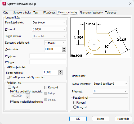

Karta Primární jednotky (Správce kótovacího stylu)
Nastavuje formát a přesnost primárních kótovacích jednotek a nastavuje předpony a přípony kótovacího textu.
Seznam možností
Zobrazí se následující možnosti.
Lineární kóty
Nastavuje formát a přesnost lineárních kót.
Formát jednotek
Pro všechny typy kót s výjimkou úhlových nastavuje formát aktuálních jednotek. (systémová proměnná DIMLUNIT)
Relativní hodnoty čísel ve složených zlomcích jsou založeny na systémové proměnné DIMTFAC (stejně jako tuto proměnnou používají hodnoty odchylek).
Přesnost
Zobrazí a nastaví počet desetinných míst v kótovacím textu. (systémová proměnná DIMDEC)
Formát zlomku
Nastaví formát pro zlomky. (systémová proměnná DIMFRAC)
Oddělovač desetinných míst
Nastaví oddělovač desetinného formátu. (systémová proměnná DIMDSEP)
Zaokrouhlit
Nastaví nejbližší hodnotu zaokrouhlení k měření kót pro všechny typy kót s výjimkou úhlových. (systémová proměnná DIMRND)
pokud zadáte hodnotu 0.25, všechny vzdálenosti se zaokrouhlí na nejbližší jednotku 0.25. Pokud zadáte hodnotu 1.0, všechny kótované vzdálenosti se zaokrouhlí na nejbližší celé číslo. Mějte na paměti, že počet desetinných míst zobrazených za desetinnou tečkou závisí na nastavení možnosti Přesnost.
Předpona
Obsahuje předponu, kterou zadáte v textu kóty. (systémová proměnná DIMPOST)
Můžete zadat text nebo pomocí řídicích kódů zobrazit speciální symboly. Například zadáním řídicího kódu %%c zobrazíte symbol průměru. Pokud vložíte předponu, přepíšete všechny výchozí předpony, například ty, které se používají v kótování průměrů a poloměrů.
Pokud určíte tolerance, přidá se předpona jak k tolerancím, tak k základní kótě.
Další informace naleznete v části řídicí kódy a Speciální znaky.
Přípona
Obsahuje příponu, kterou zadáte v textu kóty. (systémová proměnná DIMPOST)
Můžete zadat text nebo pomocí řídicích kódů zobrazit speciální symboly. Například vložením textu mm získáte text kóty podobný tomu na obrázku. Jakmile zadáte příponu, přepíší se výchozí přípony.
Pokud určíte tolerance, přidá se přípona jak k tolerancím, tak k základní kótě.
Měřítko jednotek
Definuje možnosti lineárního měřítka. Platí zejména pro starší výkresy.
Měřítko
Nastavuje měřítko pro rozměry lineárního kótování. Výchozí hodnotu 1.00 není doporučeno měnit. (systémová proměnná DIMLFAC)
Pokud například zadáte hodnotu 2, zobrazí se kóta pro jednopalcovou čáru jako dva palce. Hodnota se nepoužívá na úhlové kóty a nepodléhá zaokrouhlování hodnot ani přičítání a odečítání hodnot tolerance.
Použít pouze na kóty rozvržení
Použije faktor měřítka jednotek pouze na kóty vytvořené ve výřezech rozvržení. Pokud nepracujete s neasociativními kótami, neměli byste toto nastavení používat. (systémová proměnná DIMLFAC)
Potlačení nul
Řídí potlačení úvodních a koncových nul a stop a palců o hodnotě nula. (systémová proměnná DIMZIN)
Nastavení potlačení nul má také vliv na převody reálných čísel na řetězce prováděné funkcemi jazyka AutoLISP ®rtos a angtos.
Úvodní
Potlačí úvodní nuly ve všech desítkových kótách. Například z 0.5000 se stane .5000. Vyberte tuto možnost, pokud chcete umožnit zobrazení vzdáleností kót menších než jedna jednotka ve vedlejších jednotkách.
Faktor vedlejších jednotek
Nastaví počet vedlejších jednotek v jednotce. Používá se k výpočtu kóty vzdálenosti ve vedlejších jednotkách, pokud je vzdálenost menší než jedna jednotka. Zadejte například 100, pokud se používají jednotky m a vedlejší jednotky se mají zobrazovat v cm.
Přípona vedlejších jednotek
Připojí k hodnotě kóty příponu označující vedlejší jednotky. Můžete zadat text nebo pomocí řídicích kódů zobrazit speciální symboly. Zadejte například cm, pokud chcete, aby se .96m zobrazovalo jako 96cm.
Koncové
Potlačí koncové nuly ve všech desítkových kótách. Například z 12.5000 se stane 12.5 a 30.0000 se změní na 30.
0 stop
U kóty udávané ve stopách a palcích potlačí stopy, je-li vzdálenost menší než jedna stopa. Například 0'-6 1/2" se změní na 6 1/2".
0 palců
Potlačí palce v kótách s rozměry ve stopách a palcích v případě, že vzdálenost je celé číslo ve stopách. Například 1'-0" se změní na 1'.
Úhlové kóty
Zobrazí a nastaví aktuální formát úhlů pro úhlové kóty.
Formát jednotek
Nastaví formát úhlových jednotek. (systémová proměnná DIMAUNIT)
Přesnost
Nastaví počet desetinných míst kótovacího textu. (systémová proměnná DIMADEC)
Potlačení nul
Řídí potlačení nul na začátku a na konci kótovacího textu. (systémová proměnná DIMAZIN)
Úvodní
Potlačí počáteční nuly ve všech úhlových desítkových kótách. Například z 0.5000 se stane .5000.
Kótované vzdálenosti menší než jedna jednotka lze také zobrazovat ve vedlejších jednotkách.
Koncové
Potlačí koncové nuly ve všech úhlových desítkových kótách. Například z 12.5000 se stane 12.5 a 30.0000 se změní na 30.
Náhled
Zobrazí obrázek kóty, který znázorňuje změny provedené v nastavení kótovacího stylu.
