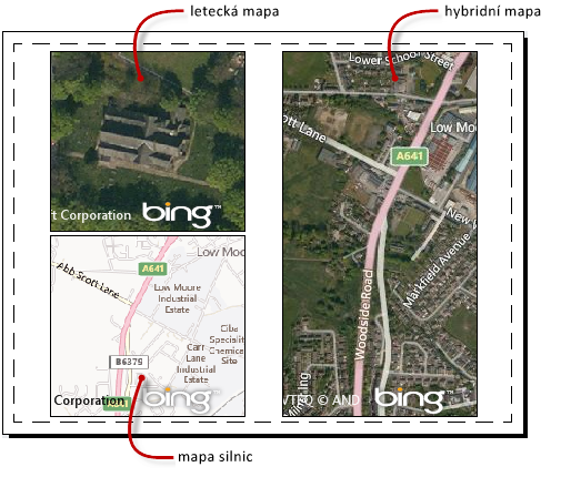

Styly map
Mapu můžete zobrazit jako satelitní snímek (Esri obrázky) nebo jako vektorový obrázek (Esri OpenStreetMap). Pokud je kreslicí plocha rozdělená do více výřezů, může mít každý výřez jiný styl mapy.
Poznámka: Při přechodu na mapy Esri není možné od nejnovější verze vytvářet žádná nová připojení k mapám Bing. Výkresy s existujícími připojeními k mapám Bing jsou stále podporovány, ale všechny změny vyžadované v mapách Bing budou vyžadovat přepnutí na mapy Esri. Můžete zaznamenat drobné rozdíly v měření kvůli různým zdrojům dat.
