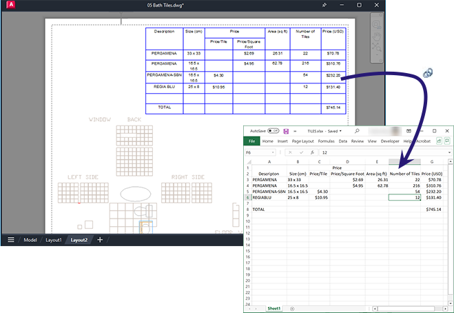

Tabulku je možné propojit s daty v souboru CSV nebo souboru aplikace Microsoft Excel (XLS nebo XLSX). Lze se propojit s celou tabulkou, jednotlivými řádky, sloupci, buňkami nebo rozsahy buněk v aplikaci Excel.
Poznámka: Chcete-li používat datová spojení Microsoft Excel, je třeba nainstalovat aplikaci Microsoft Excel.

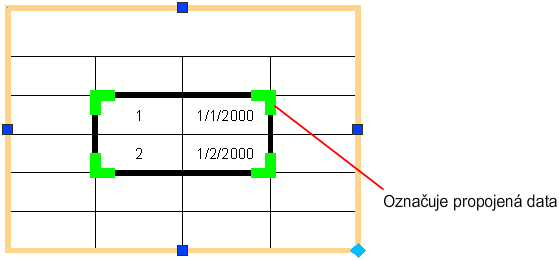

Tabulka obsahující datová spojení zobrazí kolem propojených buněk indikátory. Pokud kurzorem najedete na datové propojení, zobrazí se informace o daném propojení.
Pokud se změnila propojená tabulka aplikace Excel, například byl přidán řádek nebo sloupec, tabulku ve výkresu lze podle této změny aktualizovat pomocí příkazu AKTUALIZUJDATSPOJ. Podobně, pokud se provedou změny ve výkresu, propojenou tabulku aplikace Excel lze aktualizovat pomocí stejného příkazu.
Ve výchozím nastavení je datové spojení uzamčeno před úpravami, aby se zabránilo nežádoucím změnám v propojené tabulce aplikace Excel. Buňky lze uzamknout před změnami dat, formátu nebo obojího. Chcete–li odemknout datové spojení, klikněte na položku Uzamčení na kontextové kartě pásu karet Tabulka.
