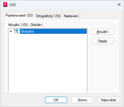

Dialog USS obsahuje následující karty:
Karta Pojmenované USS (dialog USS)
Vypisuje definice USS a nastavuje aktuální USS.
Aktuální USS
Zobrazí název aktuálního nastavení USS. Pokud nebyl aktuální USS uložen, je v seznamu uveden Bez názvu.
Seznam názvů USS
Vypíše definované USS v aktuálním výkresu. Aktuální USS je v seznamu označen malým ukazatelem vedle názvu.
Pokud existuje více výřezů a více nepojmenovaných nastavení USS, seznam bude obsahovat pouze nepojmenované nastavení USS v aktuálním výřezu.
Položka Globální je vždy v seznamu a nemůže být přejmenována ani odstraněna.
Pokud během aktuální relace úprav definujete jiné USS, zobrazí se předchozí záznam. K těmto USS se můžete vrátit zpět opakovaným výběrem možnosti Předchozí a Nastavit aktuální.
Chcete-li do tohoto seznamu přidat název USS, použijte možnost Pojmenovaný, Uložit příkazu USS.
Aktuální
Obnoví vybraný souřadnicový systém.
Obnovit vybraný souřadnicový systém můžete také dvojitým kliknete na jeho název v seznamu nebo kliknutím pravým tlačítkem na jeho název a vybráním možnosti Aktuální v místní nabídce.
Detaily
Zobrazí dialog Detaily USS, který zobrazí údaje o souřadnicích USS.
Zobrazit detaily o vybraném souřadnicovém systému můžete také tak, že kliknete pravým tlačítkem na jeho název a vyberete možnost Detaily v místní nabídce.
Přejmenovat (pouze místní nabídka)
Přejmenuje upravené USS. USS Globální nelze přejmenovat.
Vymazat (Pouze místní nabídka)
Vymaže přizpůsobený USS. USS Globální nelze vymazat.

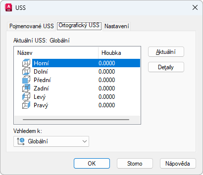

Karta Pravoúhlý USS (dialog USS)
Mění USS na jedno z pravoúhlých nastavení USS.
Aktuální USS
Názvy pravoúhlých USS
Vypíše šest pravoúhlých souřadnicových systému definovaných v aktuálním výkresu. Pravoúhlé souřadnicové systémy jsou definovány relativně v zhledem k určenému USS v seznamu Relativně k.
  • Název. Určuje název pravoúhlého USS.
  • Hloubka.Určuje vzdálenost mezi rovinou XY pravoúhlého USS a rovnoběžnou rovinou, která prochází počátkem USS určeným systémovou proměnnou UCSBASE. Rovnoběžnou rovinou souřadnicového systému UCSBASE může být rovina XY, YZ nebo XZ.
    Poznámka:
    Hloubku nebo nový počátek vybraného pravoúhlého USS můžete určit pomocí možnosti Hloubka.
Aktuální
Detaily
Zobrazí dialog Detaily USS, který zobrazí údaje o souřadnicích USS. Zobrazit detaily o vybraném USS můžete také tak, že kliknete pravým tlačítkem na jeho název a vyberete možnost Detaily.
Relativně k
Určuje orientaci vybraného pravoúhlého USS relativně k základnímu souřadnicovému systému. Implicitně je nastaven GSS jako základní souřadnicový systém.
Kdykoli změníte nastavení Relativně k, počátek vybraného pravoúhlého USS se posune do své výchozí polohy.
Pokud jste uložili pravoúhlý souřadnicový systém ve výkresu jako součást konfigurace výřezu nebo jste vybrali jiné nastavení než Globální v seznamu Relativně k, pak se pravoúhlý souřadnicový systém změní na Bez názvu. Tím se odliší od předdefinovaného pravoúhlého USS.
Výchozí (Pouze místní nabídka)
Obnoví počátek vybraného pravoúhlého souřadnicového systému. Počátek je potom nastaven zpět na svou výchozí hodnotu umístění (0,0,0), relativně k vybranému základnímu souřadnicovému systému.
Hloubka (místní nabídka nebo dvojité kliknutí)
Určuje vzdálenost mezi rovinou XY pravoúhlého USS a paralelní rovinou, která prochází počátkem základního souřadnicového systému. Novou výšku počátku souřadného systému můžete určit v dialogu Hloubka pravoúhlého USS zadáním hodnoty nebo stisknutím tlačítka Vybrat nový počátek za použití ukazovacího zařízení.

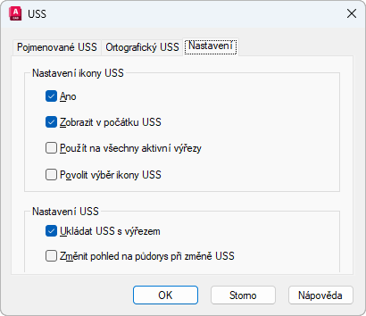

Karta Nastavení (dialog USS)
Zobrazí a modifikuje nastavení ikony USS a nastavení ukládaná spolu s výřezem.
Nastavení ikony USS
Určuje nastavení ikony USS pro aktuální výřez.
Ano
Zobrazí ikonu USS v aktuálního výřezu.
Zobrazit v počátku USS
Zobrazí ikonu USS v počátku aktuálního souřadnicového systému aktuálního výřezu. Pokud tato volba není vybrána nebo pokud není počátek souřadnicového systému ve výřezu viditelný, ikona USS je zobrazena v levém dolním rohu výřezu.
Použít na všechny aktivní výřezy
Použije nastavení ikony USS na všechny aktivní výřezy v aktuálním výkresu.
Povolit výběr ikony USS
Určuje, zda se ikona USS zvýrazní, když nad ni přesunete kurzor, a zda ji lze kliknutím vybrat a používat uzly ikony USS.
Nastavení USS
Určuje nastavení USS v aktuálním výřezu.
Uložení USS s výřezem (není k dispozici v aplikaci AutoCAD LT)
Uloží USS s výřezem (systémová proměnná UCSVP).
Pokud tato možnost není vybrána, výřez přebírá USS výřezu, který je aktuální (není k dispozici v aplikaci AutoCAD LT).
Změnit pohled na půdorys při změně USS
Obnoví půdorys, když se změní souřadnicový systém ve výřezu. (systémová proměnná UCSFOLLOW)
