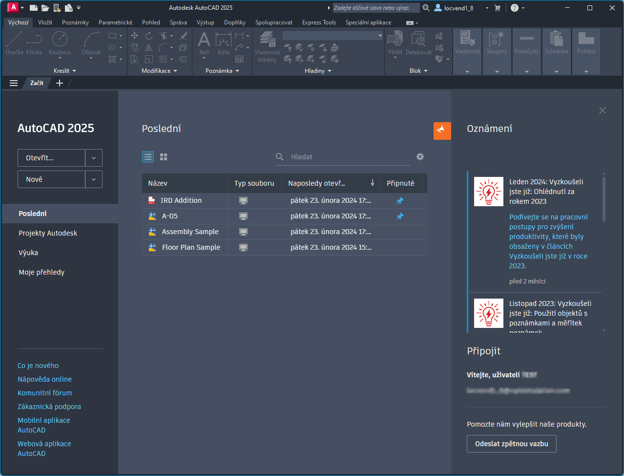

Karta Začít
Ve výchozím nastavení se při spuštění zobrazí karta Začít, která poskytuje snadný přístup k různým počátečním akcím, mezi něž patří přístup k souborům šablon výkresu, naposledy otevřené výkresy a sady listů, online a výukové možnosti a oznámení.
Karta Začít obsahuje následující informace:

Poslední
Pomocí palety Přehled aktivit v aplikaci AutoCAD (nikoli aplikace AutoCAD LT) můžete zobrazit naposledy použité dokumenty a jejich aktivity. Dokument můžete uchovat v seznamu připnutím. Připnutý dokument se zobrazí v horní části seznamu, dokud jej neodepnete. Můžete si vybrat mezi možnostmi zobrazení obrázku a textu nebo pouze textu. Další informace naleznete v části Práce se seznamem posledních dokumentů na kartě Začít.
