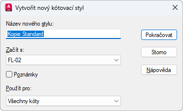

Dialog Vytvořit nový kótovací styl
Pojmenuje nový kótovací styl, nastaví styl, ze kterého může vyjít nový styl, a určí typy kót, kterých se má nový styl týkat.
KÓTYSTYL (příkaz) Hledat: Nový
Seznam možností
Zobrazí se následující možnosti.
Název nového stylu
Určuje název nového kótovacího stylu.
Začít s
Nastaví styl jako základ pro nový styl. V novém stylu měníte jen vlastnosti, které se liší od původních vlastností.
Poznámka
Určuje, že styl kóty je poznámkový. Objekty a styly poznámek se používají k ovládání velikosti a měřítka, ve kterém jsou objekty poznámek zobrazeny v modelovém prostoru nebo rozvržení.
Použít pro
Vytvoří kótovací podstyl, který se bude vztahovat jen na konkrétní typy kót. Například můžete vytvořit verzi STANDARDNÍHO kótovacího stylu pro použití pouze pro kóty průměru.
Pokračovat
Zobrazí dialog Nový kótovací styl, kde můžete definovat vlastnosti nového kótovacího stylu.
