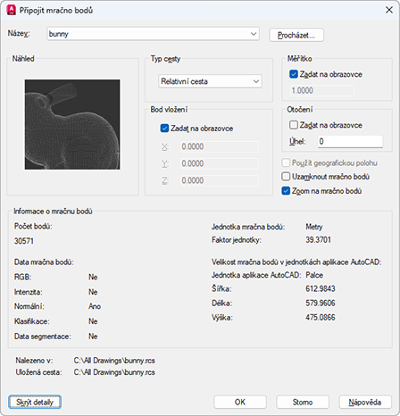

  4. V dialogu Připojit mračno bodů určete předvolby pro bod vložení, měřítko a otočení.
  5. (Volitelné) Chcete-li zabránit přesunutí nebo otočení připojeného mračna bodů, vyberte možnost Uzamknout mračno bodů.
  6. (Volitelné) Chcete-li najít další informace o mračnu bodů, například o velikosti, intenzitě a barvě, klikněte na tlačítko Zobrazit detaily.
  7. (Volitelné) Pokud výkresový soubor a soubor mračna bodů obsahují data geografické polohy využívající stejný souřadnicový systém, vyhledáte kliknutím na tlačítko Použít geografickou polohu mračno bodů ve výkresu.
  8. Kliknutím na tlačítko OK připojte mračno bodů.
