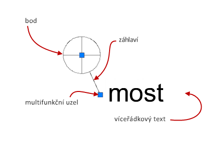

Ukazatele polohy jsou poznámky, které označují a popisují umístění. Ukazatel polohy obvykle obsahuje bod, odkazovou čáru a víceřádkový text.
