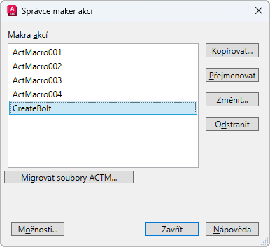

Kopíruje, přejmenuje, upraví, odstraní a migruje soubory maker akcí.
Soubory zaznamenaného makra akce (ACTMX) jsou uvedeny v dialogu Správce maker akcí.
Zobrazí se následující možnosti.
Slouží k vytvoření duplicitní kopie makra akce.
Slouží k přejmenování makra akce.
Zobrazuje vybrané makro akce v dialogu Makro akce.
Přesune vybraný soubor makra akce (ACTMX) do složky Koš systému Windows. Vybrat a odstranit lze jedno nebo několik maker akce.
Zobrazí dialog Možnosti (karta Soubory), kde je možné hledat cesty použité k záznamu a přehrávání souborů (ACTMX).
Zavírá dialog Správce maker akcí.
