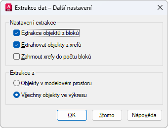

Extrakce dat – dialog Další nastavení
EXTRDATA (příkaz) Hledat: Definovat zdroj dat (stránka 2 z 8) > Nastavení
Seznam možností
Zobrazí se následující možnosti.
Nastavení extrakce
Extrakce objektů z bloků
Zahrne objekty vnořené v blocích.
Extrakce objektů z externích referencí
Zahrne objekty v externě odkazovaných souborech (xref).
Zahrnout xrefy do počtu bloků
Při počítání bloků zahrne externí reference.
Extrakce z
Objekty v modelovém prostoru
Zahrne pouze objekty v modelovém prostoru a ignoruje objekty ve výkresovém prostoru.
Všechny objekty ve výkresu
Zahrne všechny objekty v modelovém a výkresovém prostoru ve výkresu včetně informací o výkresu. Standardně zapnuto.
