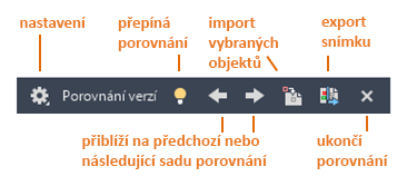

Panel nástrojů Porovnání verzí vám usnadní provedení různých funkcí:

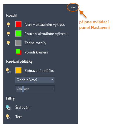

Změna nastavení zobrazení porovnání
  1. Klikněte na možnost Nastavení na panelu nástrojů Porovnání verzí.
  2. Na panelu nastavení klikněte na ovládací prvky, které chcete změnit.
V případě častých změn je možné připnout panel Nastavení, aby k němu byl snadnější přístup. Na následujících ilustracích byly kvůli lepší přehlednosti použity výrazné barvy.
Změna viditelnosti porovnávaných objektů
  • Kliknutím na žárovku u možností Není v aktuálním výkresu nebo Pouze v aktuálním výkresu je možné přepínat viditelnost rozdílů mezi porovnávaným a aktuálním souborem výkresu.
  • Kliknutím na žárovku vedle možnosti Žádné rozdíly je možné přepnout viditelnost objektů, které jsou v obou souborech výkresů stejné.
Změna pořadí kreslení porovnávaných objektů
Kliknutím na tuto možnost obrátíte pořadí kreslení mezi překrývajícími se objekty v aktuálním výkresu a porovnávaném výkresu. Ve výchozím nastavení se objekty v aktuálním výkresu zobrazují nahoře a objekty v porovnávaném výkresu dole.
Změna viditelnosti, barvy a tvaru revizních obláčků
Revizní obláčky se používají ve výkresu porovnání ke zvýraznění rozdílů mezi dvěma porovnávanými soubory.
  • Chcete-li přepnout viditelnost revizních obláčků, klikněte na ikonu žárovky.
  • Chcete-li změnit tvar revizních obláčků, vyberte možnost Obdélníkový nebo Polygonový v rozevírací nabídce Revizní obláčky.
  • Chcete-li změnit vzdálenost odsazení mezi sadami změn a revizními obláčky, použijte posuvník Velikost.
  • Velikost sad změn se určuje podle blízkosti změněných objektů v porovnání s velikostí revizních obláčků.
Poznámka: Velikost oblouků v revizních obláčcích je určována automaticky podle rozsahu aktuálního výkresu. Větší výkresy automaticky používají větší oblouky u revizních obláčků.
Vyloučení textu nebo šraf z porovnání
Filtry nabízí způsob, jak skrýt výsledky porovnání u následujících objektů:
  • Chcete-li ve výsledku porovnání skrýt porovnání textových objektů, klikněte na ikonu žárovky pod položkou Filtr vedle možnosti Text.
  • Chcete-li ve výsledku porovnání skrýt porovnání objektů šraf, klikněte na ikonu žárovky pod položkou Filtr vedle možnosti Šrafy.
Dočasné vypnutí výsledků porovnání
Kliknutím na tlačítko Vypnout nebo Zapnout můžete dočasně skrýt výsledky porovnání, zatímco pracujete v aktuálním výkresu.
Navigace mezi sadami změn
Kliknutím na šipky doprava a doleva je možné přiblížit pohled na další nebo předchozí sadu změn.

  1. Kliknutím na možnost Importovat objekty je možné importovat vybrané objekty z porovnávaného výkresu do aktuálního výkresu.

  1. Kliknutím na možnost Exportovat snímek je možné zkombinovat dva výkresy porovnání do nového souboru výkresu snímku k další kontrole.

Kliknutím na možnost Ukončit porovnání je možné ukončit porovnání a zavřít panel nástrojů Porovnání verzí.
