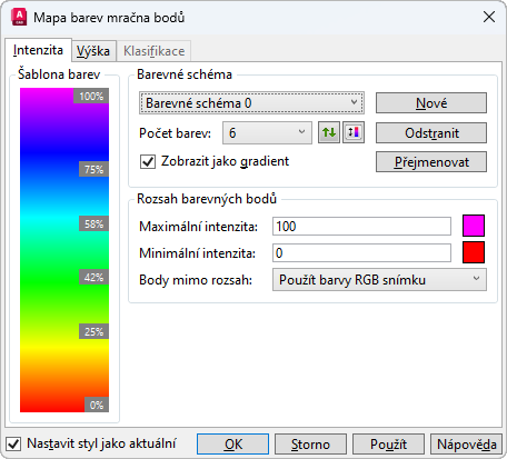

Karta Intenzita (dialog Mapa barev mračna bodů)
Upraví nastavení barevného schématu pro styly intenzity mračna bodů.
Souhrn
Styly Intenzita, Výška a Klasifikace obarvují mračno bodů na základě relevantních bodových dat v mračnu bodů. Můžete vybrat předdefinovaná barevná schémata, jako jsou Spektrum nebo Zemina, nebo vytvořit vlastní schémata. Ke stylům Intenzita a Výška můžete přiřadit stejné barevné schéma nebo lze ke každému z nich přiřadit jiné schéma. Styl Klasifikace má samostatnou sadu schémat.
Seznam možností
Zobrazí se následující možnosti.
Barevná rampa
Zobrazuje rozsah hodnot barev, které budou použity u mračna bodů. Zde můžete kliknout na barvu, kterou chcete změnit.
Barevné schéma
Vypíše seznam všech barevných schémat definovaných ve výkresu. Vyberte předdefinované barevné schéma nebo vytvořte vlastní.
Počet barev
Určuje počet barev v barevném schématu.
Obrátit barvy
Obrátí pořadí barev v šabloně barev.
Přeuspořádat přechody barev
Znovu nastaví rozsah šablony barev na základě první a poslední barvy.
Zobrazit jako gradient
Určuje, zda se šablona barev má použít jako gradient nebo jako samostatné proužky barev.
Rozsah barevných bodů
Použít na hranice
Nastaví rozsah pro nejvyšší a nejnižší hodnoty intenzity v mračnu bodů.
Maximální intenzita
Nastaví maximální hodnotu intenzity, ke které je barevné schéma mapováno.
Minimální intenzita
Nastaví minimální hodnotu intenzity, ke které je barevné schéma mapováno.
Body mimo rozsah
Nastaví zobrazení pro body s hodnotami vyššími nebo nižšími než zadaný rozsah.
