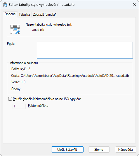

Karta Obecné (Editor tabulky stylu vykreslování)
Vypíše název souboru s tabulkou stylů vykreslování, popis, číslo verze, umístění (cestu) a typ tabulky.
SPRÁVCESTYLŮ (příkaz) Hledat: Klikněte dvakrát na soubor CTB nebo STB
Seznam možností
Zobrazí se následující možnosti.
Název souboru tabulky stylu vykreslování
Zobrazí název editované tabulky stylu vykreslování.
Popis
Nabízí prostor pro popis tabulky stylu vykreslování.
Informace o souboru
Zobrazí informace o upravované tabulce stylu vykreslování: počet stylů vykreslování, cestu a číslo verze editoru.
Použít globální faktor měřítka na typy čar jiné než ISO.
Upraví měřítko všech ne-ISO typů čar a vzorů výplně objektů ve vykreslovacím stylu, které jsou řízeny touto tabulkou stylů vykreslování.
Měřítko
Určuje hodnotu měřítka pro ne-ISO typy čar a vyplňovací vzory.
