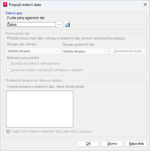

Porovná extrahovaná data výkresu s tabulkou aplikace Microsoft Excel pomocí propojení a porovnávání dat.
EXTRDATA (příkaz) Hledat:
Zobrazí se následující možnosti.
Zobrazí seznam vytvořených propojení s listem aplikace Excel.
Zobrazí Správce datových propojení, kde můžete zadat propojení s listem aplikace Microsoft Excel.
Zobrazí seznam sloupců extrahovaných vlastností.
Zobrazí seznam názvů sloupců z propojených dat v listu aplikace Excel.
Porovná data v zadaném klíčovém sloupci s daty výkresu a klíčovém sloupci s externími daty. Pokud jsou data ve všech řádcích v klíčových sloupcích s externími daty jedinečná a existuje alespoň jedna shoda dat mezi daty výkresu a daty v listu aplikace Excel, zobrazí se zpráva, že byl kontrolní klíč úspěšný. Jestliže byl kontrolní klíč neúspěšný, zobrazí se zpráva s upozorněním.
Nabízí dvě možnosti pro funkci Zkontrolovat shodu: Rozlišovat velká a malá písmena a Ignorovat mezery nahrazující předponu a příponu.
Je-li vybrána možnost Rozlišovat velká a malá písmena, jsou u dat kontrolována velká a malá písmena.
Odstraní mezery před a za jednotlivými zdroji dat dříve, než bude pokračovat proces kontroly shod. Ponecháte-li tuto možnost nezaškrtnutou, jsou mezery vyhodnocovány.
Zobrazí téma v uživatelské příručce s informacemi o propojování dat a párování.
Zobrazí názvy sloupců v pořadí, v jakém se zobrazují na listu. Vybrané sloupce jsou propojeny s daty výkresu prostřednictvím srovnávání dat.
Použije horní řádek s daty v propojení dat jako název sloupce propojených dat. V opačném případě jsou sloupce pojmenovány Sloupec 1, Sloupec 2 atd.
