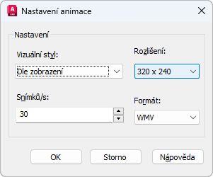

Nastavuje možnosti pro záznam animace 3D navigace.
MOŽNOSTI (příkaz) Hledat:
Zobrazí se následující možnosti.
Určuje nastavení souboru animace.
Zobrazuje seznam stylů zobrazení a předvoleb rendrování, které je možné aplikovat na soubor animace.
Zobrazí seznam rozlišení. Výchozí hodnota je 320 x 240.
Určuje snímkovou frekvenci (v snímcích za sekundu) Hodnoty jsou v rozsahu od 1 do 60. Výchozí hodnota je 30.
Určuje seznam výstupních formátů pro animaci. Dostupné formáty jsou AVI, MPG, WMV a MOV.
