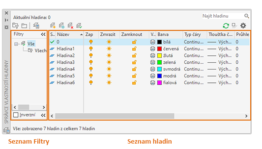

Seznam hladin
Umožňuje upravit vlastnosti hladiny pomocí seznamu hladin. Kliknutím na aktuální nastavení lze změnit vlastnost vybrané hladiny nebo skupiny hladin.
Poznámka: V seznamu hladin lze hladiny filtrovat a seřadit, aby bylo snazší najít a vybrat hladiny, kterou chcete změnit.
Seřadit
Kliknutím na popisek sloupce lze hladiny podle tohoto sloupce seřadit.
Pořadí sloupců
Pořadí sloupců lze změnit přetáhnutím sloupce do nového umístění v seznamu.

Správa seznamu hladin
Najít hladinu
Filtruje při zadávání znaků do pole seznam hladin podle názvu.

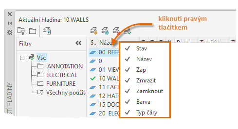

Místní nabídka Popisek sloupce
Názvy sloupců
Zobrazí seznam všech sloupců podle názvu. Zaškrtnutí indikuje, že sloupec je zahrnutý v zobrazení. Kliknutím na název sloupce lze sloupec zobrazit nebo skrýt. Volby Zmrazit ve výřezu, Barva výřezu, Typ čáry a Styl vykreslování výřezu jsou dostupné, pouze když je aktivní výřez rozvržení.
Přizpůsobení
Zobrazí dialog Přizpůsobit sloupce hladin, ve kterém můžete určit, které sloupce budou skryty či zobrazeny, nebo měnit jejich pořadí.
Maximalizovat všechny sloupce
Změní šířku všech sloupců podle záhlaví sloupců a datového obsahu.
Maximalizovat sloupec
Změní šířku vybraného sloupce podle záhlaví sloupce a datového obsahu tohoto sloupce.
Optimalizovat všechny sloupce
Změní šířku všech sloupců podle obsahu v každém sloupci.
Optimalizovat sloupec
Změní šířku vybraného sloupce podle obsahu v tomto sloupci.
Zmrazit sloupec (nebo Rozmrazit sloupec)
Zmrazení udržuje sloupec a všechny sloupce vlevo viditelné při posouvání. Po rozmrazení se budou posouvat všechny sloupce.
Obnovit výchozí nastavení všech sloupců
Obnoví výchozí zobrazení a nastavení šířky všech sloupců.

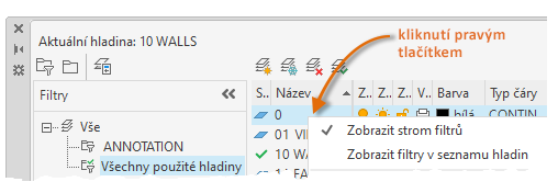

Místní nabídka seznamu hladin
Zobrazit strom filtrů
Zobrazí seznam filtrů. Vypnutím této možnosti lze seznam skrýt. Stejné jako .
Zobrazit filtry v seznamu hladin
Zobrazí filtry hladin v horní části seznamu hladin. Vypnutím této možnosti se zobrazí pouze hladiny v seznamu hladin.

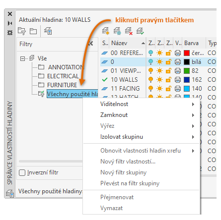

Místní nabídka seznamu filtrů
Viditelnost
Změní viditelnost hladin ve vybraných filtrech.
Zamknout
Určuje, zda jsou hladiny ve vybraných filtrech zamknuty nebo odemknuty.
Výřez
V aktuálním výřezu rozvržení řídí nastavení zmrazení ve výřezu pro hladiny vybraných filtrů.
Izolovat skupinu
Zmrazí všechny hladiny, které nejsou zahrnuty ve vybraných filtrech.
  • Všechny výřezy.
    • Ve všech výřezech rozvržení nastaví možnost Zmrazit ve výřezu u všech hladin, které nejsou zahrnuty ve vybraných filtrech.
    • V modelovém prostoru zmrazí všechny hladiny, které nejsou ve vybraném filtru, s výjimkou aktuální hladiny.
  • Pouze aktivní výřez.
    • V aktuálním výřezu rozvržení nastaví možnost Zmrazit ve výřezu u všech hladin, které nejsou zahrnuty ve vybraných filtrech.
    • V modelovém prostoru vypne všechny hladiny, které nejsou zahrnuty ve vybraných filtrech, s výjimkou aktuální hladiny.

Nový filtr vlastností
Zobrazí dialog Vlastnosti filtru hladin. Stejné jako .
Nový filtr skupiny
Vytvoří filtr skupiny hladin. Stejné jako .
Převést na filtr skupiny
Převede vybrané filtry vlastností hladin na skupinu filtrů hladiny.
Přejmenovat
Upraví název vybraného filtru hladin.
Vymazat
Odstraní vybraný filtr hladiny. Nelze odstranit filtry Vše, Všechny použité hladiny ani filtry hladiny externích referencí.
Vlastnosti
Zobrazí dialog Vlastnosti filtru hladin, ve kterém je možné změnit definice vybraného filtru vlastností hladiny. Tato možnost je dostupná pouze v případě, že je vybrán filtr vlastností hladiny.
