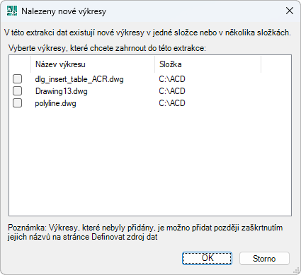

Pomocí dialogu Možnosti přidání složky lze vybrat složky k extrakci dat včetně podsložek. Je-li v dialogu zaškrtnuta možnost Automaticky zahrnovat nové výkresy přidané v této složce do extrakce dat, vybraná složka se stane živou, tzn. že její obsah je sledován. To znamená, že pokud do složky přidáte výkresy, může se zobrazit upozornění, že extrakce dat již není aktuální.
Při přidání nových výkresů do složky se při úpravě extrakce dat v dialogu Nalezeny nové výkresy zobrazí seznam výkresů. V tuto chvíli můžete vybrat nové výkresy, které chcete přidat do extrakce.
