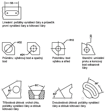

U neasociativních kót musíte při editaci kótovaných objektů zahrnout do výběrové množiny důležité definiční body kóty, jinak se kóta nezaktualizuje. Definiční body určují umístění kóty. Například k protažení kóty je nutné do výběrové množiny zahrnout příslušné definiční body. To lze jednoduše provést zapnutím uzlů a výběrem objektů, až se uzly zvýrazní.
Na následujících obrázcích jsou zobrazeny body všech typů kót. Bod poloviny textu kóty je definičním bodem pro všechny typy kót.
Pokud se nezobrazí žádný vrchol úhlu, umístí se definiční body do konců čar, které tvoří úhel. V příkladě úhlu se dvěma úsečkami se umístí definiční bod do středu kótovaného oblouku.
Poznámka: Definiční body se vytvářejí na zvláštní hladině nazvané Defbody, která není nikdy tištěna ani vykreslována.
