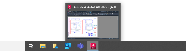

PANELNÁSTROJŮ (příkaz)
Řídí chování funkce Informace/Náhled tlačítka aplikace na hlavním panelu systému Windows, pokud je otevřeno více výkresů.
Poznámka: Systém Windows nabízí nastavení ke zkombinování tlačítek na hlavním panelu z více instancí stejného spuštěného programu. Pokud jsou tlačítka na hlavním panelu kombinovaná, kombinované tlačítko zobrazuje náhledy podle každé instance programu a aktuálního nastavení hlavního panelu aplikace AutoCAD daných programů. Pokud je například nastavení hlavního panelu aplikace AutoCAD nastaveno na hodnotu 0 a jsou spuštěny dvě instance aplikace AutoCAD, zobrazí se dva náhledy bez ohledu na to, kolik výkresů je v každé instanci otevřeno.
Zobrazí se následující výzva.
Zadání nové hodnoty pro panel nástrojů
Určuje, jak se funkce Informace/náhled chová u každé instance spuštěného programu.
  • 0 – Funkce Informace/náhled je povolena pouze pro aktuální výkres v programu.
  • 1 – Funkce Informace/náhled je povolena pro všechny otevřené výkresy v programu.
