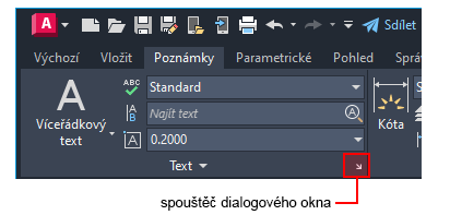

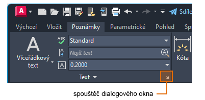

Některé panely pásu karet umožňují přístup k dialogu souvisejícímu s daným panelem. Související dialog zobrazíte kliknutím na ikonu k otevření dialogu, která má tvar šipky
a nachází se v pravém dolním rohu panelu.

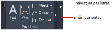

Můžete vytáhnout panel z karty pásu karet a přemístit ho na kreslicí plochu nebo na druhý monitor. Plovoucí panel zůstane otevřený, dokud jej nevrátíte zpět na pás karet, i když přepnete karty na pásu karet.

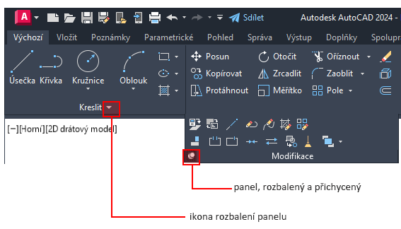

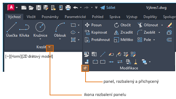

Pokud kliknete na šipku uprostřed názvu panelu (
), panel se rozbalí a zobrazí se další nástroje a ovládací prvky. Ve výchozím nastavení se výsuvné panely při kliknutí na jiný panel automaticky zavřou. Pokud chcete, aby panel zůstal rozbalený, klikněte na připínáček
 v levém dolním rohu výsuvného panelu.

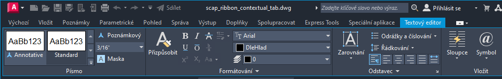

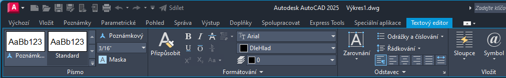

Když vyberete určitý typ objektu nebo spustíte některé příkazy, zobrazí se místo panelu nástrojů nebo dialogu kontextová karta pásu karet. Kontextová karta se zavře při ukončení příkazu.
