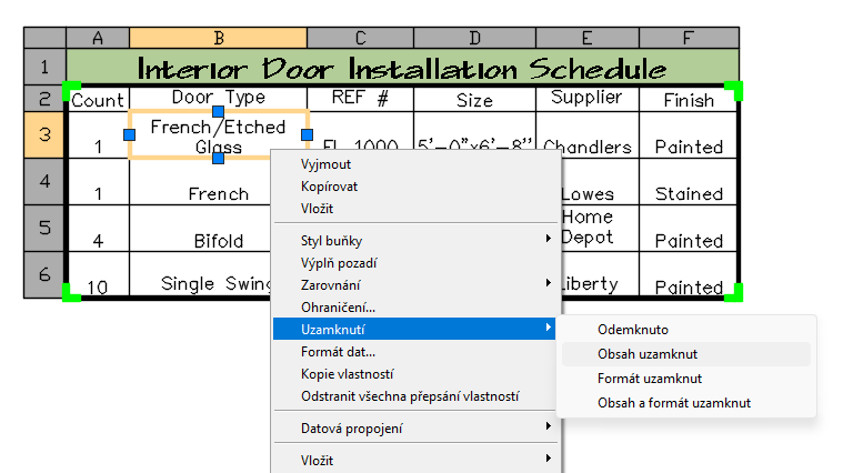

Ve výchozím nastavení jsou všechny buňky v tabulce extrakce dat uzamčeny proti úpravám a odemčeny pro změny formátování. Buňky lze odemknout nebo uzamknout proti úpravám dat a formátování pomocí místní nabídky.

Datové buňky jsou ve výchozím nastavení uzamčeny, aby se zabránilo nechtěným změnám. Obsah buněk lze upravovat po jejich ručním odemknutí. Je-li tabulka aktualizována, lze vybrat, zda chcete upravené buňky přepsat, nebo zda chcete buňky aktualizovat nebo neaktualizovat.
