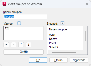

Dialog Upravit sloupec se vzorcem
Zobrazí rovnici pro vybraný sloupec se vzorci.
EXTRDATA (příkaz) Hledat: Upřesnit data (stránka 5 z 8) > Klikněte pravým tlačítkem na datovou buňku ve sloupci se vzorcem > Upravit sloupec se vzorcem
Seznam možností
Zobrazí se následující možnosti.
Název sloupce
Určuje název sloupce, který lze upravit.
Vzorec
Zobrazí existující vzorec nebo funkci.
Plus (+)
Přičte numerická data z jednoho sloupce do jiného.
Mínus (-)
Odečte numerická data z jednoho sloupce od jiného.
Násobit (*)
Vynásobí numerická data z jednoho sloupce do jiného.
Podíl (/)
Vydělí numerická data z jednoho sloupce do jiného.
Ověřit
Kontroluje platnost zadané rovnice. Sloupec se vzorci lze vložit, pouze pokud je ověřena platnost vzorce.
Sloupce
Zobrazí názvy sloupců z extrahovaných dat výkresu a externích dat (pokud bylo vytvořeno propojení). Názvy sloupců je možné dvojitým kliknutím přidat do pole Vzorec nebo přetáhnout ze seznamu Sloupec do pole Vzorec. Existující sloupce s názvy nejsou v seznamu uvedeny a nelze je použít jako hodnoty pro vytvoření dalších sloupců se vzorci.
