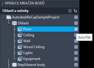

Ovládání viditelnosti oblastí mračna bodů
Kliknutím na ikonu pro zapnutí či vypnutí viditelnost oblasti nebo snímku zapnete či vypnete.
