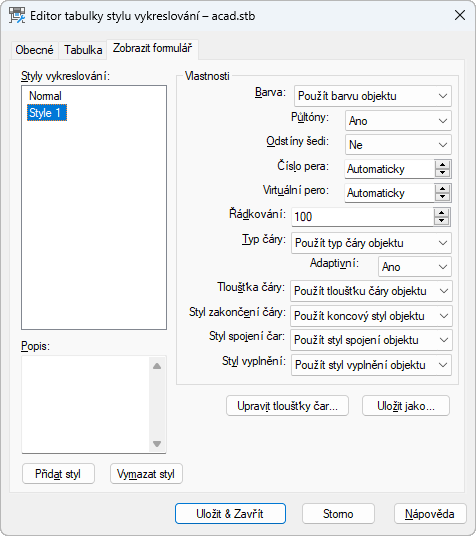

Karty Tabulka a Zobrazit formulář (Editor tabulky stylu vykreslování)
Upravuje styly vykreslování v tabulce stylů vykreslování.
SPRÁVCESTYLŮ (příkaz) Hledat: Dvakrát klikněte na soubor CTB nebo STB
Vypisuje všechny styly vykreslování z tabulky stylu vykreslování a jejich nastavení.
Styly vykreslování jsou zobrazeny ve sloupcích zleva doprava. Obecně platí, že karta Tabulka je vhodnější, pokud máte malý počet stylů vykreslování. Máte-li větší počet stylů vykreslování, je výhodnější použít kartu Formulář, protože názvy stylů vykreslování jsou uvedeny vlevo a nastavení vybraného stylu vpravo. První styl vykreslování v tabulce pojmenovaných stylů vykreslování je NORMÁLNÍ. Představuje výchozí vlastnosti objektu (není aplikován žádný styl vykreslování). Styl NORMÁLNÍ nelze upravit ani odstranit.

Název
Zobrazuje název stylu vykreslování v pojmenované tabulce stylů vykreslování. Styl vykreslování v pojmenované tabulce stylů vykreslování může být změněn. Názvy stylů vykreslování v tabulkách stylů vykreslování závislých na barvách jsou vázány na barvy objektů a nemohou být změněny. Program akceptuje až 255 znaků pro názvy stylů.
Popis
Popisuje každý styl vykreslování.
Vlastnosti
Určuje nastavení nového stylu vykreslování, který přidáváte do aktuální tabulky stylu vykreslování.
Barva
Určuje barvu, kterou se budou objekty vykreslovat. Výchozí nastavení pro styl vykreslování je Použít barvu objektu. Jestliže přiřadíte barvu stylu vykreslování, tato barva při tisku nahradí barvu objektu.
Volbou příkazu Výběr barvy zobrazíte dialog Výběr barvy a v něm lze vybrat jednu z 255 barev z indexu barev aplikace AutoCAD (ACI), barev truecolor nebo z knihy barev. Barva, kterou určíte, je zobrazena v seznamu stylu vykreslování jako Vlastní barva. Pokud vykreslovací zařízení nepodporuje vámi vybranou barvu, použije pro vykreslení nejbližší dostupnou barvu nebo v případě černobílého zařízení použije černou.
Povolit půltóny
Povoluje půltóny. Plotr používá vyvažování pro přiblížení barev strukturou teček, čímž vyvolává dojem, že vykresluje více barev, než je jich k dispozici v rejstříku barev aplikace AutoCAD (ACI). Jestliže plotr nepodporuje půltóny, bude nastavení půltónů ignorováno.
Půltóny jsou obvykle vypnuty, aby u tenkých vektorů nedocházelo ke zkreslení typu čáry. Vypnutí půltónů také zvýrazní tlumené barvy. Když vypnete půltóny, program namapuje barvy na nejbližší barvu, což má za následek menší rozsah barev při vykreslování.
Převedení na odstíny šedi
Pokud plotr podporuje škálu šedé, převede barvy objektů do škály šedé. Jestliže vymažete možnost Převedení na odstíny šedi, použijí se pro barvy objektů hodnoty RGB. Půltóny jsou dostupné při použití barvy objektu i při přiřazení barvy stylu vykreslování.
Použít přiřazené číslo pera (pouze u perových plotrů)
Určuje pera pro vykreslování objektů, které používají styl vykreslování. K dispozici jsou pera od 1 do 32. Je-li barva stylu vykreslování nastavena na Použít barvu objektu nebo pokud je styl vykreslování upraven v tabulce stylů vykreslování závislých na barvách, bude hodnota nastavena na možnost Automaticky.
Zadáte-li hodnotu 0, pole se nastaví na Automaticky. Program na základě informací získaných z fyzikálních charakteristik pera v Editoru konfigurace plotteru určí pro objekt, který vykreslujete, pero nejbližší barvy.
Virtuální pero #
Určuje virtuální čísla per mezi 1 až 255. Řada neperových plotrů dokáže simulovat perové plotry pomocí virtuálních per. U mnoha zařízení můžete na předním panelu nastavovat tloušťku pera, vyplňovací vzor, typ zakončení, typ napojení a barvu či rastrování.
Chcete-li, aby program prováděl přiřazení virtuálního pera z Indexu barev programu AutoCAD, zadejte 0 nebo Automaticky.
Nastavení virtuálních per ve vykreslovacím stylu je použito pouze u neperových plotrů a pouze v případě, že jsou konfigurovány pro použití virtuálních per. V tomto případě jsou ignorována všechna ostatní nastavení stylu a jsou použita pouze virtuální pera. Jestliže není neperový plotr nakonfigurován pro virtuální pera, jsou informace o fyzických a virtuálních perech ve stylu vykreslování ignorována a jsou použita všechna ostatní nastavení.
Váš neperový plotr můžete pro virtuální pera nakonfigurovat v Editoru PC3 na záložce Zařízení a nastavení dokumentu pod volbou Vektorová grafika. V položce Hloubka barev zvolte 255 virtuálních per.
Řádkování
Definuje intenzitu barvy, tj. množství inkoustu, které bude při tisku umístěno na papír. Výběrem 0 změníte barvu na bílou. Nastavením řádkování na 100 se zobrazí barvy v plné intenzitě. Je nutné vybrat volbu Povolit půltóny pro řádkování.
Typ čáry
Zobrazí seznam s ukázkami a popisem všech typů čar. Pokud přiřadíte typ čáry stylu vykreslování, přepíše tento typ čáry při vykreslení typ čáry objektu.
Adaptivní nastavení
Přizpůsobí měřítko typu čáry tak, aby byl vzor typu čáry dokončen.
Pokud nezapnete adaptivní nastavení, může čára končit uprostřed vzoru. Pokud je naopak měřítko typu čáry důležité, vypněte Adaptivní nastavení. Jestliže jsou úplné vzory typu čar důležitější než správné měřítko typu čáry, vyberte ze seznamu Adaptivní položku Ano.
Tloušťka čáry
Zobrazí ukázky tlouštěk čar a jejich číselné hodnoty. Tloušťku pro každou čáru můžete zadat v milimetrech.
Pokud přiřadíte tloušťku čáry stylu vykreslování, přepíše tato tloušťka při vykreslení tloušťku čáry objektu.
Styl zakončení čáry
Pokud přiřadíte typ zakončení čáry, přepíše tento typ zakončení při vykreslení typ zakončení čáry objektu.
Styl spojení čar
Pokud přiřadíte styl spojení čar, přepíše tento styl při vykreslení typ spojení čar objektu.
Styl vyplnění
Pokud přiřadíte styl výplně, přepíše tento styl při vykreslení styl výplně objektu.
Přidat styl
Přidá nový styl vykreslování do pojmenované tabulky stylu vykreslování.
Styl vykreslování je založen na stylu Normální, který využívá vlastností objektu a ve výchozím nastavení nepoužívá přepisování. Jestliže chcete po vytvoření nového stylu vykreslování aplikovat přepsání, je nutné je zadat. Nový styl vykreslování nelze přidat do barevně závislé tabulky vykreslovacího stylu; barevně závislá tabulka stylu vykreslování má 255 stylů mapovaných na barvy. Styl vykreslování také nemůžete přidat do pojmenované tabulky stylu vykreslování, která má překladovou tabulku.
Vymazat styl
Odstraní zvolený styl z tabulky stylu vykreslování.
Objekty přiřazené k tomuto stylu vykreslování zůstanou nadále přiřazeny, ale budou vykreslovány stylem Normální, protože přiřazený styl vykreslování již v tabulce stylů vykreslování není. Styl vykreslování nemůžete odstranit z tabulky stylu vykreslování, která má překladovou tabulku, nebo z tabulky barevně závislých stylů vykreslování.
Upravit tloušťky čar
Upraví hodnoty existujících tlouštěk čar.
Zobrazí dialog Upravit tloušťky čar.
Pro použití ve stylu vykreslování v tabulce stylu vykreslování je k dispozici 28 tlouštěk čar. Pokud potřebná tloušťka čáry v seznamu tloušťek čar uloženém v tabulce stylu vykreslování neexistuje, můžete upravit existující tloušťku čáry. Tloušťky čar nelze do seznamu v tabulce stylu vykreslování přidávat ani je z něj odstraňovat.
Uložit jako
Zobrazí dialog Uložit jako a uloží tabulku stylu pod novým názvem.
