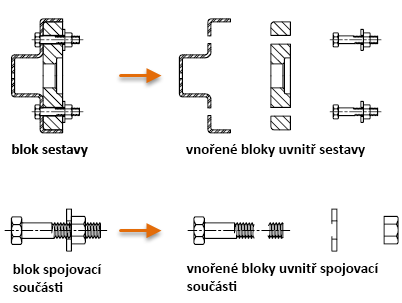

Reference bloků, které jsou zahrnuty v definici bloku, se nazývají vnořené bloky. Použití bloků v blocích může zjednodušit organizací složité definice bloku.
