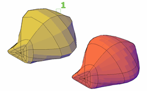

Zvýší úroveň vyhlazení objektů sítě o jednu úroveň.
Vyhlazení zvýší počet plošek v síti a vytvoří tak oblejší objekt.
Plošky jsou podpůrné komponenty každé plochy sítě. Úroveň vyhlazení lze zvýšit až na hodnotu SMOOTHMESHMAXLEV, pokud počet ploch nepřekročí hodnotu v systémové proměnné SMOOTHMESHMAXFACE. Pokud vyberete několik objektů s různými úrovněmi vyhlazení, příslušné úrovně se zvýší o jednu.
Vyhladit lze pouze hladké objekty sítě. Během vyhlazení však máte možnost převést některé typy objektů na síť. Vyfiltrovat lze také nevhodné objekty, které nechcete převést. Seznam objektů, které mají být převedeny, najdete u příkazu VYHLSÍŤ.
